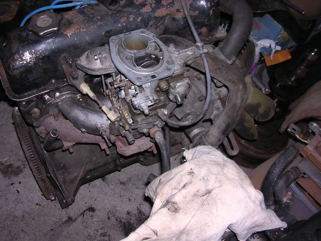

Arrivé sur place pour organiser le chantier, Manu démarre son Niva et me fait écouter le bruit "du moteur cassé".
Déjà, bonne surprise, un bruit de casserole certes, mais bonne pression d'huile, bon ralenti, pas de fumée bleue et donc moteur pas cassé!
Boulet Avant de sortir le gros outillage, j'enlève le couvre-culasse et c'était le patin supérieur de chaîne dont les pattes avaient cassé (chaîne détendue qui avait tapé dedans) qui sautillait de joie sur la chaîne très joueuse elle aussi.
Une fois ce patin changé et la chaîne retendue, tout était rentré dans l'ordre.
lol! "Bon, maintenant tu as un moteur d'avance! Je peux le voir? On a le temps!
-Ouais, il est encore dans le fourgon, si j'avais su j'aurais attendu que tu viennes avant de l'acheter!"
scratch Et là, surprise, le moteur est gris...
Sur les 1600 de Niva, la version 2121 du moteur 2106 est peinte en bleu.
La fonderie sous le collecteur d'échappement et le numéro de série indiquent "2103" donc c'est un moteur 1500, et avec le carbu à coupure d'alimentation en décélération, c'est un moteur de 2107.
Pourtant, ce moteur a un carter d'huile et les pattes de fixation du moteur de Niva, il provient donc d'une Jigouli et a été adapté dans un Niva.
Smile J'échange alors ce moteur inutile contre une journée de mécanique.
Mais comme je n'en ai pas franchement l'utilité immédiate, je vous le propose aux conditions suivantes:
-Moteur dans son état actuel (y compris le carbu et l'allumeur, embrayage absent), non nettoyé, non révisé, avec encore la pompe à huile et le carter d'huile Niva pour 120€ (c'est à dire le prix de la culasse et du carbu!).
-Moteur rééquipé "Jigouli" avec supports-moteurs, carter d'huile et pompe à huile de Jigouli pour 180€.
-Moteur actuel de ma 2104 en parfait état mécanique, donc possibilité de l'essayer avant démontage, pour 300€ (et je monterai le moteur de Manu dans ma 2104 plus tard).
C'est tentant, n'est-ce pas?
Twisted Evil Montage possible pour toutes Jigouli (et le Niva à carbu!): 2101 2102 2103 2104 2105 2106 2107 (et en toute discrétion sur les 1200 et 1300...).
